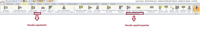

2- Programla ilgili tanıtım ve broşürlerde, internet sitesinde ve yapılan sunumlarda çelik birleşimlerin 2'ye ayrıldığı, bir grubunun hem Deprem yönetmeliği hem de Türk ve Amerikan çelik yönetmeliği ile tasarımının yapıldığı, diğer grubun sadece çizimlere yönelik ve konstrüktif olduğu özellikle belirtilir. Program arayüzünde de bu iki grubun ayrıldığını görebilirsiniz. Tüm bunları gözden kaçırdıysanız eğer teknik desteğimiz bildiğiniz gibi ücretsiz, ilk defa çelik projeyi ideCAD ile üretiyorsanız projeyi teslim etmeden teknik destek alabilirdiniz. Programa alışıncaya kadar projede bir sorun olduğunu düşünürseniz mutlaka teknik desteğe başvurunuz. Gereken tüm bilgiler açık bir şekilde verilecektir.

Severek kullanmış olduğumuz statik hesap programında -hesabı yapılmayan birleşimler- ne amaçla kullanılabilir? sonuçta mimari çizmiyoruz!
En kısa zamanda program içeriğinde yer alan tüm birleşimlerin hesabının yapılmasını istiyoruz.
