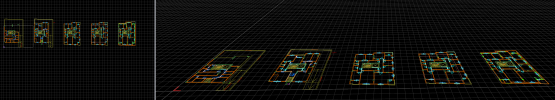

Merhaba kolay gelsin. Projeye başlamadan önce import ettiğim dwg dosyasının bazı çizgileri paylaştığım dosyadaki gibi altta bazıları üstte olacak şekilde ayrışıyor. Bunu nasıl tek bir katman yapabilirim. Çalışırken her şey birebirine giriyor. Autocadta ne denediysem olmadı. Bilen biri yardımcı olabilir mi?. Teşekkür ederim şimdiden. İyi çalışmalar.
    79.9 KB · Görüntüleme: 12

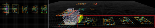

DWG çizimlerini import etmeden önce "yeni 2b pencere" oluşturun. Çizimi bu 2b sayfaya import edin.
Model üzerine sadece ihtiyaç duyduğunuz kat planını blok yaparak kopyalayın
Gönderdiğiniz çizimi aşağıdaki ayarlar ile import ettiğimde sorun olmamaktadır.
