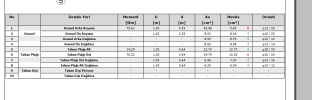

ekteki projede, konsol arka boyuna donatısı ve taban plağı üst donatıda büyük bir as farkı var nedeni nedir. Doğru donatı dizilimi oluşturamıyorum
istinat duvarına aldığınız 5 tf/m sürşarj yükünden dolayı hata oluşuyor, sürşarj yükünü 2 tf/m alırsanız aşağıdaki gibi kurtarıyor.
5 tf/m almak zorunda iseniz istinat duvarı ebatlarında düzenleme yapmalısınız.
