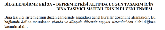

İlk modda burulma olması TBDY 'de yasaklanmış bir durum değil. Ancak TBDY bilgilendirme Eki EK3A 'da önerilmiyor. Bu konuda daha önceden yazdığımız forumda da yazılarımız mevcuttur bir tanesini aşağıda gönderiyorum.

Bu noktada evet veya hayır demem uygun olmaz. Yalnızca durumu ve TBDY'de belirtilen koşulları söyleyebilirim. TBDY'de bilgilendirme eki 3A'da belirtilmiştir. Burada da burulmadan kaçınılması gerektiği ve yeterli burulma rijitliğinin sağlanması gerektiği önerilir.
Önceki mesajımda da belirtmeye çalıştığım gibi, binanın simetrik olması, Kütle ve rijitlik merkezinin üst üste olması 1.modun burulma çıkmasına engel değildir. Bu kavramlar elbette kütle katılımını ve binadaki burulma düzensizliğini belirleyen şeylerdir, ancak ilk modun burulma olması çoğunlukla sistemin burulma rijitliğine bağlıdır. Bu da cephelerde, cephelere paralel uzunlukta elemanların oluşturulmasıyla mümkündür.
Dolayısıyla taşıyıcı sisteminizi buna göre düzenlemenizi öneririm.
