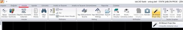

Merhaba,
ideCAD Statik'de 3B DWG import yapılamamaktadır. Eğer modelleme için kullanmak istiyorsanız. 2B DWG mimari planlar import ederek Araçlar sekmesindeki "2B Mimari proje oku" komutu kullanılarak kolon ve aks çizimleri ideCAD Objelerine dönüştürülebilir.
Analiz için değil sadece katı model olarak görmek için ideCAD Mimari de 3DS ve OBJ formatlarında import edilebilir.
Ne amaçla kullanmak istediğinizi yazarsanız belki daha detaylı bilgi verebiliriz.
Yardım dokümanında belirttiğiniz durum düzeltilecektir.
