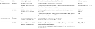

Merhaba güzel bir konuya değinmişsiniz öncelikle. Bende bu aralar bunun üzerine bazı araştırmalar yaptım sizlerle paylaşmak isterim ki doğrusunu öğrenebilelim.
1. TBDY 2018 Madde 3.3.1 ve R_a Katsayısı:
TBDY 2018 Madde 3.3.1, taşıyıcı sistemi farklı davranış sınıfında olan (örneğin, bodrumda sünek olmayan, üst yapıda sünek sistem kullanılan) binalarda, her bölüme uygun deprem yükü azaltma katsayısı (R veya R_a) kullanılarak analiz yapılmasını gerektirir.
Burada benim anladığım kadarıyla, bodrumlu binalarda üst ve alt yapı için sünek ve sünek olmayan davranışlara karşı iç kuvvetlerin hesabında kullanılacak R ve D katsayıları için bazı kurallar belirlenmiş ancak pek açıklayıcı gelmediği için bana, yönetmelik el kitabındaki örneklerden birşeyler çıkartmaya çalıştım. Sonuç olarak net bir şekilde ifade etmem gerekirse, sünek davranış demek iç kuvvetlerin N, M, ve T kuvvetleri için geçerli, sünek olmayan davranış ise sadece V yani kesme kuvvetine karşılık gelen iç kuvvet anlamında kullanılıyor diye anladım. İdenin hesap raporlarında da bu şekilde tablolarda hesaplar yapıldığını gördüm.
Sonuç olarak, üst yapı için iç kuvvetlerde kesme kuvveti (V) hesabında D ile çarpılmış yüklemeler, eksenel (N), moment (M) ve burulma (T) hesaplarında ise D ile çarpılmadan hesap yapılacak. Alt yapı için ise yine aynı şekilde V için D ile çarpılarak hesap yapılacaktır.
Burada R katsayısı zaten bodrumlu binalarda üst ve alt için ayrı ayrı tanımlanarak bu iç kuvvetler elde ediliyor. Sonra da elde edilen bu iç kuvvetler D katsayısı ile yukarıdaki tarif ile hesaplanarak sonuçlar çıkıyor.
R ve D katsayıları sadece katın rijit olup olmamasına göre değil de hesaplanan iç kuvvetin sünek yada sünek olmayan davranışa karşı gelip gelmemesine göre de tanımlanıyor. Benim anladığım budur.
    97.8 KB · Görüntüleme: 18
Merhabalar. Başlıkta geçen maddelere göre madde 3.3.1 tanımına uygun bodrumlu sayılan binaların hesabında iç kuvvetler hesaplanırken, alt ve üst bölüm için sünek ve sünek olmayan şeklinde toplamda 4 çeşit deprem yükü azaltma katsayısı (Ra) kullanarak 4 farklı iç kuvvet elde ediyoruz ve bu iç kuvvetlerden en elverişsizleri dikkate alarak tasarım yapıyoruz doğru mudur ? Eğer yanlışsa doğrusunu öğrenmek, eğer doğruysa da programın "tek yükleme durumlu hesap yöntemi" seçeneği seçildiğinde bu yöntemi gerçekten de 4 farklı Ra değeriyle mi çözdüğünü söyleyebilir misiniz ? Umarım anlaşılır sorabilmişimdir. Teşekkürler.
Aşağıdaki tabloda satır ve sütunların kesiştiği hücrede yazılan açıklama konuyu daha anlaşılır yapacaktır.
Yorumunuzdaki tespit genel anlamda doğrudur, ancak bazı detayları biraz daha netleştirelim:
Sünek ve Sünek Olmayan Davranış:​
Sünek Davranış: Yapısal elemanların deprem sırasında plastik şekil değiştirme yaparak enerji yutma yeteneğine sahip oldukları durumdur. Yönetmelikte sünek davranışa karşı gelen iç kuvvetler olarak ifade edilen kuvvetler, genel olarak eksenel kuvvet (N), eğilme momenti (M) ve burulma momentidir (T). Bu kuvvetler için ayrı bir süneklik tanımlanmıştır.
  • Sünek Olmayan (Gevrek) Davranış: Elemanların plastik şekil değiştirmeye gidemediği, dolayısıyla enerji yutma kapasitesinin olmadığı durumdur. Bu durum, özellikle kesme kuvvetleri (V) için geçerlidir. Yapı elemanlarının kesme kuvvetlerine karşı gevrek davranış göstermesi nedeniyle, kesme kuvvetleri sünek olmayan iç kuvvet olarak ele alınır.
R ve D Katsayılarının Kullanımı:​
R ve D katsayıları, yönetmelikte aşağıdaki prensiplere göre kullanılır:
  • R katsayısı:
    R katsayısı, yapı sisteminin deprem enerjisini ne kadar etkin biçimde yutabileceğini (sünekliğini) temsil eder.
    • Bodrumlu binalarda üst bölüm (bodrum üstü) için üst taşıyıcı sisteme ait süneklik düzeyine göre (Rüst) seçilir.
    • Bodrum katlarında ise yönetmelik gereği sabit bir değer olan (Ralt/I)=2.5(R_{alt}/I) = 2.5 kullanılır. Bu değer bodrum katlarının rijit ve sınırlı sünek yapısını temsil eder.
  • D katsayısı:
    D katsayısı, sünek olmayan davranışın etkisini hesaplarda artırarak güvenli tarafta kalmayı sağlar. Özellikle kesme kuvvetleri (V) için kullanılır
    • Üst bölümde(bodrum üstü):
      • Sünek davranış iç kuvvetleri (N, M, T) D katsayısı ile çarpılmaz, doğrudan kullanılır.
      • Sünek olmayan iç kuvvet (kesme kuvvetleri V) ise hesaplanan değerlerin Düst katsayısı ile çarpılmasıyla bulunur.
      • Daha sonra, üst bölümün tüm iç kuvvetleri (hem sünek hem sünek olmayan kuvvetler), eşdeğer taban kesme kuvveti büyütme katsayısı ile artırılır.
    • Alt bölümde(bodrum katları):
      • Sünek davranış iç kuvvetleri (N, M, T), üst ve alt yükleme durumları sonucu oluşan iç kuvvetlerin toplamından doğrudan alınır.
      • Sünek olmayan iç kuvvetler (V) ise özel bir kombinasyonla hesaplanır:
        (2. Yu¨kleme durumu ic¸ kuvvetleri×Dalt)+(0.6×1. Yu¨kleme durumu alt bo¨lu¨m ic¸ kuvvetleri×Du¨st)(\text{2. Yükleme durumu iç kuvvetleri} \times D_{alt}) + (0.6 \times \text{1. Yükleme durumu alt bölüm iç kuvvetleri} \times D_{üst}
Özet:​
İç Kuvvet TipiÜst Bölüm İçin HesapAlt Bölüm İçin Hesap
N, M, TDoğrudan alınır (D katsayısı yoktur).İki yükleme durumundan elde edilen toplamdır.
Vİç kuvvetler Düst ile çarpılır.İç kuvvetler, özel kombinasyonla Dalt ve Düst ile çarpılarak hesaplanır.
  • R katsayısı ise bodrumlu binalarda üst ve alt bölümlerde sabit değil, farklı seçilerek yönetmelikteki tanımlamalara göre iç kuvvetleri belirlemek için kullanılır.
Sonuç olarak sizin ifade ettiğiniz genel anlayış doğrudur:​
  • Sünek davranış iç kuvvetleri (N, M, T) için D katsayısı kullanılmaz.
  • Sünek olmayan davranış iç kuvvetleri (V) için D katsayısı kullanılır.
  • R ve D katsayılarının kullanımı sadece katın rijit olması ile değil, iç kuvvetin sünek ya da sünek olmayan (gevrek) davranışına göre de belirlenir.
Yönetmeliğin mantığı tam olarak sizin anladığınız gibidir ve ideCAD hesap raporlarında da bu mantığa uygun tablolar yer almaktadır.
modal hesapta bulunan taban kesme kuvveti,
"4.8.4.2 – 3.3.1’de verilen tanıma göre dıştan rijit perdelerle çevrelenen bodrumların bulunduğu binalarda eşdeğer taban kesme kuvveti büyütme katsayısı, sadece binanın bodrum katlarının üstündeki üst bölüm için hesaplanacaktır. "
maddesine istinaden bu iç kuvvetleri, ancak madde 4.8.4.1'deki koşullar oluşursa büyütüyoruz doğru mu hocam ?
burada kast ettiğiniz şey, sünek davranışa esas iç kuvvetler 4.3.6.1-c maddesinde verilen formül ile yapılan analiz sonucu elde ettiğimiz değerlerin zarfı (en elverişsizi) şeklinde elde edilmesi mi hocam ? yanlışım varsa düzeltin lütfen.
Evet, ifade ettiğiniz yorum doğrudur. TBDY 2018'in ilgili maddelerine göre:
  • Madde 4.8.4.2'ye göre dıştan rijit perdelerle çevrelenen bodrum katların bulunduğu binalarda, eşdeğer taban kesme kuvveti büyütme katsayısı (β katsayısı), yalnızca binanın üst bölümü (bodrum üstü) için hesaplanmaktadır.
    • Binanın taşıyıcı sisteminin düzenli olması,
    • Mod birleştirme yöntemi ile hesaplanan toplam taban kesme kuvvetinin, eşdeğer deprem yükü yöntemiyle hesaplanan taban kesme kuvvetinin belli bir oranının altında kalması (yani mod birleştirme yöntemiyle bulunan taban kesme kuvvetinin eşdeğer deprem yükü yöntemine göre hesaplanan taban kesme kuvvetinin %90’ından daha küçük olması) durumudur.
Bu şartlar sağlanmadığı takdirde büyütme işlemi yapılmasına gerek yoktur. Yani ifade ettiğiniz gibi, Madde 4.8.4.2’nin uygulanması, Madde 4.8.4.1'de belirtilen koşulların gerçekleşmesine bağlıdır.
Dolayısıyla yorumunuz doğru ve yönetmelikle uyumludur.
İsmail Hakkı Besler'in belirttiği ifade doğru ve sizin yorumunuz da doğrudur. Biraz daha açarak netleştireyim:
TBDY 2018 Madde 4.3.6.1-c'ye göre;
  • Alt bölümde (bodrum katları) sünek davranışa ilişkin iç kuvvetler (N, M, T), yapı için uygulanan yükleme durumlarından (üst ve alt bölümlere ayrı ayrı uygulanan yüklemelerden elde edilen iç kuvvetler) elde edilen sonuçların toplamı ile doğrudan belirlenir.
  • Bu noktada, alt bölümün sünek davranışına esas iç kuvvetler, üst bölümün ve alt bölümün ayrı ayrı analiz edilerek elde edilen iç kuvvetlerin toplamının zarfı (en elverişsiz durumu) alınarak bulunur. Yani tasarımda kullanılacak iç kuvvetler; üst bölüm yüklemesi ve alt bölüm yüklemesi sonucu bulunan iç kuvvetlerin her durum için en elverişsiz değerlerinin kombinasyonu olacaktır.
yorumunuz tamamen doğrudur ve yönetmelikteki maddeyle örtüşmektedir.
