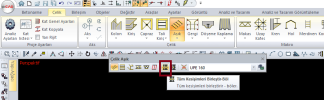

Çelik fabrika projesinde aşık sehim ve pmm oranı problemlerini gideremiyorum. aşık boyutlarını ekonomik olarak tasarlamaya çalışıyorum fakat kesitleri karşılayamıyorum.
Aşıkları tüm kesişimlerden böl komutu ile bölmeniz gerekir. Yapı boyunca tek parça devam ettiği için sorun yaşamaktasınız. Aynı zamanda aşıkların yerleşimi sekmesinde ofset mesafesi giriniz, diğer elemanlarla çakışmayı önlemek için.
