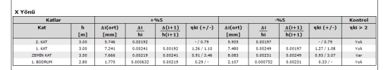

projemde a1 ve b2 düzensizlikleri mevcut. bu hataları gidermek için görüşlerinize ihtiyacım var. Bir de genel olarak proje hakkında görüş ve önerilerinizi rica ediyorum.
yardım sayfalarını inceledim. projeyi de ekledim şimdi. proje üzerinden destek olursanız sevinirim.
Modelle önerilerim; güncel v11.28 ile kontrol
--v11.28 ile hesap yaptırınca a1-b2 hatası vermiyor,
--radye döşemede boşluk bırakmadan modelleyiniz,
--7.11.3. .. işaretini kaldırabilirsiniz,
--ikinci kat duvar yüklerini kaldırabilir haraketli yükleri azaltabilirsiniz,
--düşey yükleri azaltmak için duvar objesi ile duvarları girip kapı ve pencere boşluklarını açabilirsiniz,
--balkon varsa hareketli yükleri artırınız,
--betonlar farklı olamasın hepsini c30 yapınız.
zemin katta yumuşak kat düzensiliği mevcut. son sürümle analizi tekrarladım. dediğiniz düzenlemeleri de yaptım.
binada hiç düzensizlik olmasın gibi bir kaygım var. bu doğru bir düşünce mi ünver bey ?
