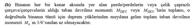

TBDY 4.3.2.4. maddesinde a ve b maddeleri olmak üzere iki kontrol koşulu vardır.
Projenizde kenar akslarda perde olmadığı için b maddesinde ki koşul kontrol edilmemektedir. Bu madde açık bir şekilde zorunluluktan bahsetmediği için kenar aksta perde olup olmaması ile ilgili bir kontrol yapılmamaktadır. Kenar aksta perde var ise bu kontrol program tarafından otomatik yapılır.
Bir görüşe göre kenar akslarda perde olmalı ve b maddesindeki koşul kontrol edilmelidir. Bu öneriye göre kenar aksa perde koymanız uygun olur.
İsterseniz bu durum için projeyi sunacağınız kurumdan onay alarak işlem yapmanızı tavsiye ederim
(B) BENDİNDE NET İFADE YAZMAKTADIR. YİNE DE KENAR AKS KISIMLARINA PERDE KOYMADIĞIMIZDA BU UYARIYI ÖNERİ OLARAK ALGILAMAKTA BİR SORUN VAR MIDIR? DATANIN ÜZERİNDEN DE İNCELEME FIRSATINIZ OLURSA MEMNUN OLURUM. MAKSAT İDARE VEYA MÜELLİF OLARAK YÖNETMELİK DIŞINA ÇIKMAMAK YASİN BEY.

Bu konu program içerisinde mühendis insiyatifine bırakıldığı için raporlarda hata verilmemekte analiz esnasında bilgi verilmektedir.
TBDY örnekler kitabında yer alan örnek projede kenar aksta perde yoktur ve bu kontrol yapmamıştır.
Diğer programları incelediğimizde kenar aksta perde olup olmaması konusunda bir kontrol veya uyarı verilmemektedir.
