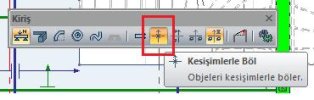

ekteki projemde bir türlü kirişlerimi asansör perdeme bağlıyamıyorum(K63-K70) merdivenlerdede bi işlem yapmam gerekirmi projeme bakabilirmisiniz hatalarım nelerdir.
Merhaba;
Projenizde kirişlerin tanımlanması noktasında ciddi hatalarınız bulunmaktadır. Aşağıdaki ekran alıntısında işaretlediğim noktaları açıklamaya çalışayım.
1- Kirişlerinizin asansör perdesine bağlanmama sebebi kirişlerinizi tanımlarken kesişimlerle böl komutunun kapalı olmasıdır. Bu durumda kiriş bağlandığı panel objesini bölmeyecek (bağlanabileceği bir düğüm noktası oluşturamayacak) dolayısıyla panele bağlanmayacaktır.
2- K21 kirişinde olduğu bibi P13 perdesinden sonraki kiriş parçasının farklı bir adı olması yani P13-P15 panellerini mesnet kabul eden bağımsız bir kiriş olması gerekirken, P12-P15 kirişleri mesnet kabul eden tek bir kiriş gibi dizayn edilmiştir.
3- Ekran alıntısında işaretlediğim diğer bir sorun ise hatalı olarak üst üste tanımlanmış (aynı kotta) kirişler olmasıdır. (K15 ve K90 gibi)
