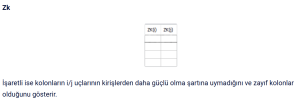

14. Birleşim kesme güvenliğinde konsol kirişinden dolayı kuşatılmış olarak gösterilen kolonları 1.7 ile bölüp bu şekilde değerlendirip, ölçülendirelim.(örnek:162 vb.) ( Yönetmelik maddesinde böyle bir durum yok programda doğru çözmüş durumda neden böyle yapacağız? İdecad 11 hatalı mı çözüyor?)
Konsol kirişlerin kolon kiriş birleşim kesme güvenliği kontrollerinde dikkate alınması opsiyoneldir.
Aşağıdaki opsiyonu pasif yaparak analiz yapabilirsiniz. Bu opsiyon standart ayarlarımızda pasiftir.

@Yasin TEZEL Yasin bey cevaplar için teşekkür ederiz belediyenin iddiası konsol kirişlerde kuşatılmışlık olamayacağı yönündedir. Ve konsol kirişlerde kesme güvenliği tikini işaretlememiz istenmekte olduğu için işaretlemek zorunda kaldım. Bundan dolayı sıkıntı yaşıyoruz. Ve bir diğer konu idecad konsol kirişlerde 4 tarafı 3/4 ü sağladığında kuşatılmış olarak alıyor ve hata yapıyor siz hesapları tekrar yapın yönündedir maalesef...
Konsol kirişlerden dolayı kolonun kuşatılmamış olarak hesaplanması isteniyorsa bahsettiğim opsiyon kapatılarak analiz yapılmalıdır.
