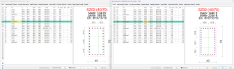

Merhaba Olcay Bey.
Eklediğiniz proje, rijit bir bodrum katı olan bir proje değil. Bu projede, kolon donatıları sağ alt köşedeki S2 kolonu dışında zaten %1’de çalışıyor.
Bu kolona bitişik subasman perdeleri sizin bu kolonunuza olumlu katkı sağlamış projenizde.
Sol tarafta sizin orijinal datanız , sağ tarafta ise kolona bitişik subasman perdelerinin silinmiş hali .
Seçtiğiniz taşıyıcı sistem için projede herhangi bir anormallik göremedim.
Rijitlik merkeziniz tam da s2 kolonunu olumsuz etkileyecek şekilde hem sola hem de yukarıya kaymış.
Merhaba Olcay Bey.

aynen . ancak s2 kolonundaki bu sıçramaya bir anlam veremiyorum. ( rijit veya değil daha dengeli hatta rm vekm nin neredeyse aynı olduğu tasarımda bile üst katlar minimum iken temele oturan katta 2x olan örneklerde var ) yapı boyunca da aynı donatıyı kullanmak istiyorum. ama minimum olan yerde 2x kullanmak rahatsız ediyor.

Bu projede Rijitlik merkezi ile kütle merkezi arasındaki farkın neden olduğu deformasyon, bu kolona bütün eziyeti çektiriyor. Üst katların gidecek yeri var ama en alt kat gidemiyor ve bu deformasyonun bedelini ödüyor.
Bu kolonun bu konumda zorlanmasının sebebi alt ucunda oluşan 32 kusur tfm moment ve 8.73 / 15.89 düşey momentler
En alt katta böyle sıçramaların olması doğal. Zaten perdelerinizde de sıçramalar var. Hele bu taşıyıcı sistemde kesinlikle doğal.
