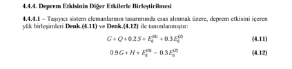

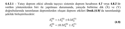

Raporda görülen G + 1.75Ex - 0.525Ey + 0.7Ez kombinasyonu, TBDY 2018’de doğrudan bu formda tanımlı bir yük birleşimi değildir. Bu kombinasyon, yönetmelikte verilen deprem etkilerinin birleştirilmesi esasları temel alınarak program tarafından türetilmektedir. TBDY 2018’e göre:
Bu çerçevede:

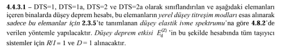

Kombinasyondaki 0.525 katsayısı, ana deprem etkisinin ortogonal %30 bileşeninden türetilmiştir 0.7Ez ifadesi, düşey deprem etkisinin dikkate alındığını göstermektedir

Kombinasyonda gördüğünüz 1.75 katsayısı, TBDY 2018’de doğrudan verilen bir katsayı değildir. Yönetmelikte (Madde 4.4.2 ve 4.4.4) deprem etkilerinin nasıl birleştirileceği tarif edilir; ancak birleşim tasarımında deprem yükünün büyütülmesi ayrıca ele alınır.
Şöyle özetleyebiliriz: Yapı analizi yapılırken deprem kuvvetleri, TBDY’ye göre davranış katsayısı (R) kullanılarak azaltılır. Ancak birleşimler sünek olması gerektiği için (kolon ayağı, kiriş-kolon birleşimleri vb.) bu azaltılmış kuvvetlere göre değil, daha büyük ve gerçek davranışı temsil eden kuvvetlere göre tasarlanmalıdır. Bu nedenle program Analizde küçültülmüş olan deprem etkilerini, birleşim tasarımında tekrar büyüterek kullanır.
Bu büyütmenin sonucu olarak da kombinasyonda:
1.75Ex gibi bir ifade oluşur.
