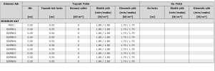

Merhaba. Ekteki projede bodrum perdelerine uygulanan toprak yükü hesabında, dinamik toprak basıncında bir hata var galiba. Aşağıda el ile yaptığım hesap ile programda çıkan dinamik toprak basıncı farklı gözüküyor. Bunun nedeni de galiba toprak birim hacim ağırlığının iki katını dikkate alıyor.
Hd=0,4SdsɣHb=0,4x0,745x2x3=1,788 t/m2
Programda çıkan sonuç ise 3,588 t/m2
3,588/1,788=2 kat fark var.​

Toprak yüklemesi hesabına ilişkin aşağıdaki opsiyon eklenmiştir.
hd=delta_p opsiyonu ile sizin hesapladığınız değer tutarlıdır.
Önerilen durum hd=p+delta_p yüklemesi opsiyonu ile yükleme yapılmasıdır.

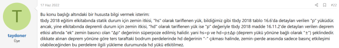

Teşekkür ederim Yasin bey. Peki neden bu şekilde olmasını önerirsiniz öğrenebilir miyim? Yönetmelikte böyle değil bildiğim kadarıyla.
