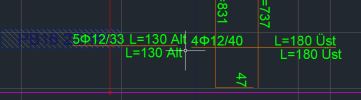

s1,s2 ,s3 , s11, s13, s14, s17 kolonlarında bodrum kat ve bir üst kat arasında Ex,Ey kaynaklı baya fazlaca bir ani donatı değişimi (pursantaj) oluyor. Pursantajı %1 civarı tutayım derken üst katlarda kullandığım kolon enkesiti bu defada %50 ile çalışmış oluyor, beton demire yazık oluyor. (Bazı kolonlar bodrum katta kapasiteye çok hızlı ulaşıyor). Sadece bodrum katta kolon enkesitlerini büyük tutmayı sonrası katlarda küçültmeyi de istemiyorum. Hesaplarda hata olan bir durum varmıdır bakabılır mısınız? yahut çözüm önerisi sunabilir misiniz?
*Birde Konsol kirişler ile taşınan basit kirişlerin mesnetlerinde oluşan kesme kuvvetlerini hesapta konsol kirişin mesnet momentini bulurken dikkate alındığını gösteren Rapor kısmını gösterebilir misiniz?
Birde temel de ilave donatıları çifter atıyor ? çözüm ne olabilir. görünüşü ekte fotograftadır.
