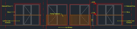

Merhaba, ekte plan ve görünüşünü paylaştım balkon doğramalarını hangi komut ile modellemeliyim. Ben iki ayrı doğramayı birleştirmeyi denedim ancak istediğim sonucu elde edemedim. Amacım sürekli bir doğrama kesiti oluşturmak. İki ayrı pencereyi birleştirmek istediğimde özellikle iki doğramanın kesişim noktasında duvar elemanından parçalar kalıyor. Bu parçalar hem planda hemde 3 boyutlu modelde görülüyor. Yardımlarınızı rica ederim.

Plan görsellerinde yer alan köşe pencerelerini oluşturmak için eğrisel duvar komutu ve pencere ayarlarında yer alan eğik kapı/pencere özelliğini kullanabilirsiniz.
Aşağıdaki bağlantıda köşe penceresi oluşturma adımları yer almaktadır. Adımları takip ederek köşe pencerelerinizi oluşturabilirsiniz.
İyi çalışmalar dilerim.
Yardımınız için teşekkür ederim. Bağlantıdaki adımları uygulayarak ekte paylaştığım aşamaya kadar geldim ancak birleşim noktasından kesit aldığımda resimde görüldüğü üzere çakışmalar oluyor. Bir bakabilir misiniz neden kaynaklanıyor. Yine nerede hata yapıyorum XD.
Projede balkona 280/230 pencere ve kapı yerleştirmek istiyorum esasında. Ancak ODT içinde kapının nasıl modellendiğini de bulamadım. Kapı seçeneği var ama kapı kolu vs detaylarını orada göremedim. Yardım ederseniz sevinirim. Proje ve ODT çalışması ektedir.
Mesela uzunluğu 271 yaptığımda bu sorun ortadan kalkıyor ama 272 yaptığımda bu sorun ortaya çıkıyor.
