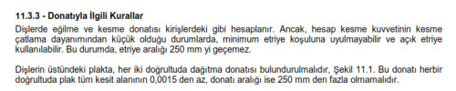

Merhaba Erhan Bey,Merhaba @Yasin TEZEL Bey. Bu bence bir eksiklik. Çünkü az önce kaset döşeme tanımlayıp üzerindeki plak kalınlığını 30 cm yapıp analiz yaptım. Ama yine dağıtma donatısı Q8/18 veriyor. Bence hem bu donatı aralığı genel betonarme ayarlarından değiştirilebilmeli (uygulamada ya 15 ya da 20 cm ara ile yapıyoruz) hem de döşeme kalınlığı dikkate alınarak TS500 e göre donatı çizilmeli.
