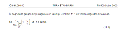

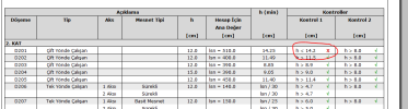

Tüm döşeme geometrileri dikdörtgen olmadığı ve bazı durumlarda serbest açıklık değerinin belirlenmesinde mühendisin insiyatifine gerek olabildiği için (mesela amorf şekilli bir döşeme düşünün, burada lsn değerinin kaç alınacağı konusunda 2 mühendis bile biribiriyle farklı görüş belirtebilirler...) programa serbest açıklık değerine müdahale olanağı eklenmiştir.
Serbest açıklığın net bir şekilde belli olduğu ve program tarafından da doğru belirlendiği geometrilerde hatasız bir kontrol yapmak için bu değeri değiştirmemeniz gerekir.
