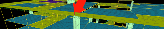

11 versiyonunda analiz esnasında aşağıdaki hatalar verilmektedir.
En üst katta perdeler parapet olarak tanımlanmış. Perdelerin altında hatalı mesnet tanımlamaları oluşuyor.
Perdeleri silip , parapet yüklerini kirişlere aktarın. Parapet detaylarını konstrüktif olarak çizimlerde göstermeniz uygun olur.
Düzeltmeleri yaptıktan sonra Projenizi 11 versiyon demo ile kontrol edebilirsiniz.
