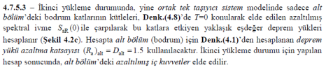

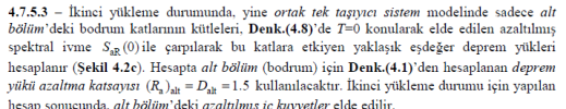

İkinci sorum da yine eşdeğer deprem yükü hesabında örneğin 4 bodrumlu bir katta bodrum katlara gelen deprem yüklerini hesaplarken her katın kütlesi ile T=0 konularak elde edilen azaltılmış spektral ivme (SaR(0)) ile çarparak mı katlara gelen deprem yükleri hesaplanmalıdır, yoksa rijit bodrum katlarda da üst katlarda olduğu gibi ters üçgen şeklinde mi deprem yükü dağıtılmalıdır?
Örnek olması açısından kullandığım datayı burada paylaşıyorum. Diğer eleştirilerinizi duyar gibiyim "Bu kaset döşeme değil tasarım hatalı vs." :). Ancak bu proje bana ait değil sadece örnek kolaylığı açısından kullandım o kadar.
ideCAD statik bodrumlu binalarda ve bodrumsuz binalar deprem hesabını mod birleştirme yöntemine göre yapmaktadır. Dolayısıyla 4.7.5 bölümünün tamamı ideCAD Statik içerisinde uygulanmamaktadır. ideCAD Statik bodrum binaların hesabını TBDY 4.8.5 'e göre uygulamaktadır.
