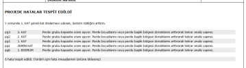

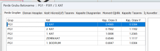

fazla donatı kullanımı
projede perdelerde çok fazla donatı kullanıyor ve rapordaki sorunlar gitmiyor.
    21.5 KB · Görüntüleme: 28
    42.3 KB · Görüntüleme: 27
Perde grubu isimlendirmesini tüm katlarda aynı kullanın
Projenizin bodrum katı rijit kat tanımına uymuyor. Rijit kat tanımını kaldırınız.
Bazı katlarda perdelerin birleşim hataları var. P1 perdesi düğüm noktasını , p3 perde bağlığı içine taşıyınız. Analizden sonra tüm katları tekrar kontrol edin.
Perde kapasite sorunları için hangi yönde sorun var ise o yönteki perdelerin başlık bölgesi donatılarını arttırmanız sorunu çözebilir.
Donatı yığılması olduğu durumlarda üst donatı çaplarını kullanmanız uygun olur. Ayrıca yardım sayfasını inceleyiniz
