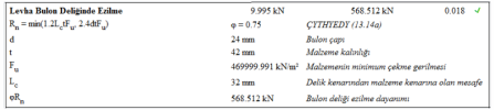

Kolon ayağı birleşimi girilmesi halinde birleşime ait taban levhası kalınlığı, üzerindeki moment+basınç veya moment+çekme veya tek başına basınç veya çekme olması durumları gözönüne alınarak ezilme, çekme, ankrajların kesme, ankrajların çekme kırılması, ankraj deliği ezilmesi durumlarına göre tasarım kontrolleri yapılır.
Bu kontrollerin referans maddeleri, yönetmelikleri, denklemleri ve parametreleri açıkça ifade edilir. Kolon ayağı birleşim tasarım raporlarında Hem Türk çelik yapılar yönetmeliği hem de AISC manual gerekirse kullanılmaktadır. Bu hususlarla ilgili bilgi için referans verilen yönetmelik ve maddelerin çalısılması ve yorumlanması mühendislerin projelerine müdahale edebilmesi açısından önemlidir.
Beni yanlış anlamışsınız @Nurgül KAYA Hanım. Kolon ayağı girilse dahi İdecad'in kontrol etmediği koşullar var. Betonarme Kolon yada Koloncuk + çelik taban plakası birleşimlerinde birleşim sadece çelikten ibaret olarak düşünülmemelidir. Yukarıda yazdığınız kontroller birleşimin çelik kısmı ile alakalı yapılan kontrollerdir. Ancak Betonarme kolon yada koloncuk + çelik ayak birleşimlerinde yukarıda yazdığınız kontrollere ilave olarak betonarme eleman içinde birtakım kontroller yapılır ve birleşim güvenliği bir bütün olarak ele alınır. AISC referansında bu koşullar bulunmaz çünkü ACI içerisinde anlatılır.
Betonarme kolon içerisindeki boyuna donatıların çapı, bir yüzeydeki adedi, yerleşimi, büküm açısı ve ankrajların beton yüzeyine olan uzaklığı birleşimi etkiler. ACI 318-11 / ACI 318-14'de detayları var.
