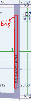

Projemde 15cm genişliğinde ve 50cm yüksekliğinde mevcut kirişler var. 25cm genişliğinde güçlendirme perdesi kullanıyorum. Güçlendirme perdesinin üst kotunu -50 olarak girdim, perde sağdan ve soldan mevcut kolonlara ankrajlanıyor. İstediğim performans noktasına geldim ancak bu güçlendirme perdesinin içinde kalan kirişin "gevrek" olması sebebiyle projeyi tamamlayamıyorum. Böyle bir şey mümkün müdür? Kiriş perde tarafından sarılıyor, bu elemanın perdeden bağımsız olarak şekil değiştirme ihtimali var mıdır? Yoksa modellerken kaçırdığım bir nokta mı vardır?
