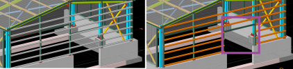

10. Hangar girişinde yeri geliyor parçalı tasarım yapmak zorunda kalıyoruz. Bundan kaynaklı aşık elemanlarının iptal olmaması. Aynı şekilde kolonlar için de geçerli.
Burada kapı pencere boşluklarından bahsediyorsunuz diye anlıyorum. Bu noktada çokça farklı tasarımlar ve ihtiyaçlar söz konusu olabiliyor.
Örneğin, aşağıdaki gibi kolon ve kirişlerle bu gibi tasarımlar oluşturabilirsiniz.
Yine aynı örnekten gitmeye çalışarak, aşıklarınızı modelledikten sonra patlatıp gereken elemanlarını silebilirsiniz. Örneğin aşağıdaki resim için solda sadece çelik kuşak komutu ile tanımlanmış bir sistem mevcut. sağ tarafta ise bu kuşaklar patlatılmış ve kapı girişindeki silinmiş durumda. Bu olanak bir noktada idecad statik içerisinde mevcut diyebilirim.
Bunların dışında bir şey varsa lütfen projenizi gönderiniz ki onu inceleyelim.
