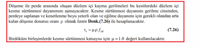

Sayın idecad ailesi,
*** Proğram TBDY2018.7.11.3’e göre (7.11.5’i sormuyorum), Döşeme düzlemi içinde oluşan çekme/basınç/yatay kayma gerilmelerini kontrol ediyor fakat “Döşeme ile perde arasında oluşan düzlem içi kayma gerilmelerini” de kontrol ediyor mu?
“7.11.3 - … Döşeme ile perde arasında oluşan düzlem içi kayma gerilmeleri bu kesitlerdeki düzlem içi kesme sürtünmesi dayanımını aşmayacaktır. Kesme sürtünmesi dayanımı gerilme cinsinden, perdeye saplanan ve kenetlenme boyu yeterli olan ve eğilme dayanımı için gerekli olandan arta kalan döşeme donatısı oranı ρ olmak üzere Denk.(7.26) ile hesaplanacaktır. τr = μρ fyd (7.26) Bir döküm birleşimlerde kesme sürtünmesi katsayısı için μ =1.0 değeri kullanılacaktır.”
Döşeme Düzlem İçi:
F11(Düzlem İçi Çekme)/d= σ(Çekme) < ρ*fyd (F11(çekme)>fctd ise)
F22(Düzlem İçi Basınç)/d= σ(Basınç) < 0.85*fcd
F12(Düzlem İçi Yatay Kayma)/d= τr(x yada y) ≤ [0.65fctd+ρ*fyd; 0.65*fck]
Döşeme ile Perde Arasında Oluşan Düzlem İçi:
F12(Düzlem İçi Kayma)/d= τr = μ*ρ*fyd
