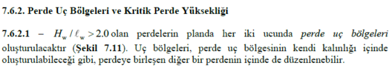

PERDE BAŞLIĞINI OTOMATİK TANIMLAMIYOR
Perde başlık bölgeleri aşağıdaki koşula göre düzenlenir. Projenizdeki perdelerde başlık bölgesi oluşturmaya gerek yok.
İsterseniz kullanıcı tanımlı başlık bölgesi oluşturabilirsiniz.
