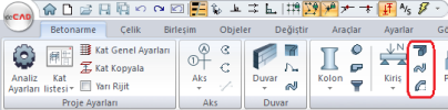

Yasin TEZEL Kıdemli Üye 24 Mar 2023 #2 Projeniz içerisinde yay ve eğrisel kirişler mevcut ise bu kirişleri parçalı düz kirişler olarak tanımlayınız. Sorun düzelmez ise projenizi ekleyiniz Bu linki görmek için izniniz yok. Giriş yap veya üye ol.
