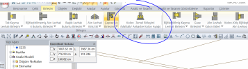

kare kolon kullanmama rağmen göreli kat ötelemesi hatası veriyor.
kare kolon kullanmama rağmen kolonun dönme açısı 0 olduğunda y yönü için göreli kat ötelemesi hatası veriyor. kolonun dönme açısı 90 olduğunda x yönü için göreli kat ötelemesi hatası veriyor.
Sorun kullandığınız mesnet bağlantısında.
Kuvvetli eksende rijit kolon ayağı bağlantısı kullanmışsınız, dolayısıyla zayıf eksende mafsallıymış gibi oluşuyor sistem ve o yönde göreli öteleme problemi veriyor.
kullanmanız gereken mesnet bağlantısı hesabı da yapılabilen:
