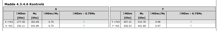

Karma süneklik düzeyinde ∑Mdev/M0>=0.75 koşulu sağlanamadı.BU KOŞULU NASIL SAĞLARIM ACABA İYİ ÇALIŞMALAR

modelle önerilerim;
--geometri kontrolündeki hataları düzeltiniz,
--iki döşemeli binada devrilme ile uğraşmayın kaset yapın,
--merdiveni mesnetlemek için aşağıdaki gibi kiriş koyabilirsiniz.

neden kaset döşeme istemiyor da tek doğrultuda asmolen döşeme istiyorlar. projede var 8 kolon, 4 perde; kolon yerine perde yerleştirip yine asmolen döşe (24 taşıyıcı sistem) seçseniz devrilme momenti yine sağlanmayacaktır. kiriş yükseklikleri 32cm, diş yükseklikleri 35 cm. kalıp imalatında zorluk olacaktır. yine ünver beyin önerdiği gibi merdivenin mesnetlenmesi için görüntüdeki gibi kiriş geçmeniz uygun olur. mevcut kirişler çok uygunsuz. merdiven kısa koldan donatı hesap aksı geçiniz. yapı sabine yönetmelik müsade etmiyor deyiniz.(başkasına gitse orda da olmayacaktır)

öncelikle kiriş yüksekliğin neden diş yüksekliğinden daha küçük. böyle bir imalat uygulanmaz.
ya eşit olacak yada kirişlerin daha büyük olacak. döşeme ayarlarından kaset kalınlığını ayarlayınız. veya kiriş kalınlığını arttırınız.
Diğer eksik ve hatalara bakmadan söyleyebilirim ki, Tek doğrultulu dişli döşeme veya çift doğrultulu dişli döşeme proje daha önce yapmamıssınız veya bu konuya vakıf değilsiniz lütfen destek alın.
Sadece müşteri istedi diye asmolen döşeme tercih edilmez. Taşıyıcı sistemin doğru olusturulması ve belirlenmesi sizin sorumluluğunuzdadır. Allah korusun ilerde binaya herhangi birşey olduğunda açıklamanız, mal sahibi asmolen istededi ondan yaptık olamayacağı için siz karar verin.
Bina m2nize göre fazlasıyla kolon kiriş var, kaset döşemeye geçip daha az kolon kiriş sistemiyle çözülebilecek bir projeyi sır tek doğrultulu nervürlü istendi diye bu şekilde çözmeyiniz. Geçerli ve mantıklı sebepler sunarsanız ikna edebilirsiniz.
