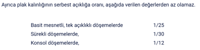

Döşemeyi böldükten sonra tekrar saçak için döşeme tanımlamayın. Hesap açıklığı azalacağı için hatalı kalınlık ve sehim kontollerine sebep olur.
Bu döşemeyi tek parça tanımlayınız. Kalınlık ve sehim kontrollerini olması gereken açıklığa göre yapın. 15cm kalınlık yeterli olmayacaktır
