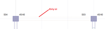

Kısaca tarif edersek "Duvar" komutunu kullanarak kiriş üzerine duvarları çiziniz.
Duvarları çizerken kiriş izlerini de göreceksiniz
