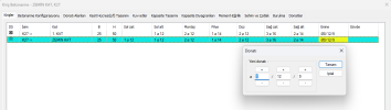

ilave önerilerim;ZEMİN KAT VE 1. KAT K27 KİRİŞİNDEKİ HATAYI DÜZELTEMİYORUZ,YARDIMCI OLURSANIZ SEVİNİRİZ..KOLAY GELSİN
Kubilay bey merhaba,-yapıyı en az üç taraftan çevreleyen bodrum perdeleri olmadığı için tek yükleme durumu opsiyonu seçilmeli.
Levent bey merhaba,evet haklısınız. hatırlatmanız için teşekkür ederim,iyi çalışmalar dilerim.Kubilay bey merhaba,
"İki yükleme durumlu hesap yöntemine göre çözüm" rijit bodrum kat olmasa bile yani her durumda yapılabilir.
Bu opsiyon aynı zamada dinamik eksantrisite içerir.
Kiriş betonarme diyaloğunda K27 kirişinin etriye aralığını, fi8/12/9 olarak düzenleyip, analiz ediniz. Kiriş kesme güvenliği sorunu çözümlenecektir.
Ekli dosyayı görüntüle 30898
-K15 ve K17 kirişlerinde geometri kontrolünde hatalı kesişim sorununu çözmek için kirişin ilgili düğüm noktalarını kolon üzerine gelecek şekilde düzenleyiniz.
Ekli dosyayı görüntüle 30899
-Birbirlerine bağlanan tali kirişler oldukça fazla. A ve 4 akslarında çerçeve oluşturulmasını ve TBDY Bilgilendirme Eki 3A nın incelenmesini öneririm.
Ekli dosyayı görüntüle 30905
teşekkür ederim Levent Bey,uyarınıza göre tekrar elden geçireceğiz..iyi çalışmalar..Kiriş betonarme diyaloğunda K27 kirişinin etriye aralığını, fi8/12/9 olarak düzenleyip, analiz ediniz. Kiriş kesme güvenliği sorunu çözümlenecektir.
Teşekkür ederim ünver bey,aslında Bursa Gürsu 'da artık çerçeve oluşturulması yönünde karar aldı ama bu eski ruhsat olduğu için kabul ediyorlar..ayrıca müteaahit/mal sahibi odanın içerisinden geçen kirişleri haliyle istemiyorlar ama tabi önemli olan güvenlik ve yönetmelik..teşekkür ederim ilginize kolay gelsin..ilave önerilerim;
--yarı rijit diyafram çözüm yapınız, kurtarıyor,
--rijit veya yarı rijit çözseniz, kapasite oranı birin üzerine çıkmış olanlar var, fiber model işaretleyerek hesap yaptırınız.
--dış akstaki kolonları birleştirip çerçeve oluşturunuz, (benim bulunduğum ilde bu yapı denetimden geçmez.)
Ekli dosyayı görüntüle 30909
