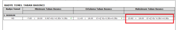

--maksimum taban basıncı zemin taşıma gücünü geçmiş,
