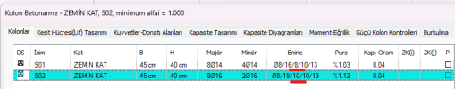

kolon sarılma bölgesi etriye aralığı 6Q den büyük olamaz,donatı 14 lük ise 14x6=84mm den küçük olması gerekmez mi neden 10cm çıkıyor anlayamadım.Yardımcı olursanız sevinirim iyi çalışmalar.

merhaba betonarme tasarım parametreleri kısmında,kolon parametrelerinden min. etriye aralığı 10 cm dir büyük ihtimallle, onu 5 cm yapıp analiz yapın bide öle bakın

Merhaba,
TBDY 2018' de eklenen sıklaştırma bölgesi etriye aralığı Sc<=6fi koşulu programda şu an otomatik kontrol edilmiyor. Kolon betonarme diyaloğunda sarılma bölgesi etriye aralığını 8 cm. 14'lük donatı çapı için 8 cm olarak düzenleyebilirsiniz. Bu durum notlarımız arasındadır. Gelecek güncellemelerde otomatik kontrol edilecektir.

Aşağıdaki örnekte
Ø14 boyuna donatı için sarılma bölgesi etriye aralığı 6x14=8.4cm ==> 8cm seçilmiştir.
Ø16 boyuna donatı için sarılma bölgesi etriye aralığı 6x16=9.6cm ==> 10cm seçilmiştir.

Sarılma bölgelerinde yönetmelikte verilmiş olan maksimum etriye aralığı sınırını aşmamak adına 9,6 cm'nin 9 cm'e yuvarlanması gerekmez mi? Etriyeler 10 cm aralıkta yapıldığında sarılma bölgesinde maksimum sınır aşılmış olmaz mı? Dönüşlerinizi bekliyorum, selamlar.
Bu duruma yönelik bir güncelleme gelmemiştir. Yukarıda yazdığım gibi isterseniz betonarme diyaloğundan manuel düzenleyebilirsiniz.
