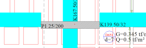

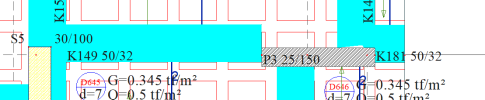

Kirişleri kolonu kapsayacak şekilde düzenleyin. Projeniz kaset döşeme olduğu için bu kirişler döşeme içerisinde kalacak mimari açıdan bir sorun teşkil etmez. (Planda görülmeyen şaft gibi durumlar yok ise)
K170 kirişi gibi aşağıda görselini paylaştığım kaçıklık hatalarını düzeltin. Kirişleri sürekli ve kolon ve perdeleri kapsayacak şekilde düzenleyin.

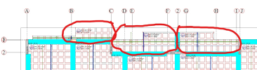

@Yasin TEZEL yasin bey merak ettiğim icin soruyorum böyle bir projem var. yerinde bu döşemeler sehim ve akabinde kırılma meydana gelmezmi
    487.8 KB · Görüntüleme: 16
Konsol kaset döşeme dişlerinin komşu döşeme ile sürekliliği sağlanmalıdır.
Her iki yönde tipik diş tanımı yapılmış olmalıdır. Bu iki durum zaten geometri kontrolünde hata olarak verilir.
Kaset döşeme dişleri ana kirişlere bağlanmalıdır. Her iki ucu boşta kaset/nervür dişi modellenmemelidir.
Bu koşullarda sehim kontrolleri ve yük akışı doğru olur.
