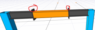

kolon kiriş birleşimlerini kaynaklı değilde ilerde sökmesi kolay olması amacıyla civatalı yapmak istersek hangi bağlantıyı kullanmalıyız? Üzerine döşeme geleceği için aşağıdaki birleşimi kullanmak sorun olacağını düşünmekteyim. yardımlarınızı bekliyorum
Sizin görselini paylaştığınız birleşim ve kutu/boru profiller için köşe birleşimi dışında bu geometriye en uyanları kaynaklı birleşimdir. Kolon yüzünden 50 cm civarından bir mesafeden sonra kirişleri bölüp, kutu/boru profiller için alın levhalı kiriş ekini de kullanabilirsiniz.
Bunların dışında çözüm kullanmak isterseniz çizimlerde elle detay oluşturabilir veya Tekla'ya aktarıp teklada devam edebilirsiniz.
Kiriş zaten 250 cm soldan sağdan 50 cm bırakırsam kötü durmaz mı? Kolon yüzünden minumum ne kadar bırakmalıyım? İşaretli çıkıntılar döşeme için sorun olmaz mı
