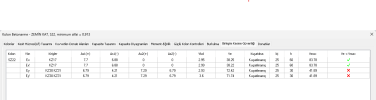

ama bodrum katta K46-47 kirişlerinde kapasite oranı bazı yüklemelerde 1 değerini aşmış.
K47 de bu değer bazı yüklemelerde 10 olarak çıkmış.
ben bunun sebebini anlayamadım. zira benim kolonkiris3.cde olarak yüklediğim dosyada böyle bir durum yaşanmadı. siz hangi dosyada yaşadınız?
Merhaba. Tüm kolon ve kirişlerde kesme hatasını giderdim. Boyutlandırmaları inceleyip genel tasarım ve sonuçlar hakkında tavsiyelerinizi iletebilir misiniz? Şu an analiz yaptığımda tüm yetersizlikler kısmında hata almıyorum. Teşekkür ederim. @Rıdvan TURAN @burakakcam14
@burakakcam14 bu dosyada açtım. Analiz seçeneklerimiz sizinle aynı değil sanırım. Lütfen bu gönderdiğim dosyayı inceleyip bakabilir misiniz? Çözümünü araştırsam da bulamadım. Teşekkürler.
