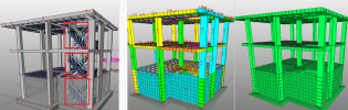

M MERYEM34 Tanınmış Üye 14 Tem 2023 #1 merhabalar elimdeki projede kolon kiriş kesme güvenliği ve kentelenme koşulu sağlanmadı analizde yardımcı olur musnuz Ekli dosyalar a blok.cde 2.4 MB · Görüntüleme: 2
Ünver ÖZCAN Uzman Üye 14 Tem 2023 #2 MERYEM34' Alıntı: merhabalar elimdeki projede kolon kiriş kesme güvenliği ve kentelenme koşulu sağlanmadı analizde yardımcı olur musnuz Genişletmek için tıkla ... önerilerim; --merdiven modellemesini düzeltiniz, k23 kirişi kenetlenme güvenliği için; --p01 perdesi kalınlığını, --veya kirişin yüksekliğini 5 cm artırabilirsiniz, --benim önerim çerçeve kirişi olmadığı için kenetlenme boyu koşulunu dikkate almayabilirsiniz. öneri proje ekte. Ekli dosyalar Ü.Ö. .cde 397.5 KB · Görüntüleme: 3
