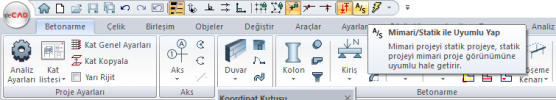

M mirhan0030 Yeni Üye 20 Haz 2023 #1 Temel kolon ve kiri isim ve boyut sayıları gözükmüyor. analiz yatıktan sonra çizim kısma geçtiğimde isimler görünmüyor. yardımcı olmanızı diliyorum
Yasin TEZEL Kıdemli Üye 20 Haz 2023 #2 Mimari/Statik uyumlu yap komutu ile Mimari ve statik standart görünümler arasında geçiş yapılabilir. Her tıklamada iki görünüm arasında geçiş yapılır. Bu linki görmek için izniniz yok. Giriş yap veya üye ol.
