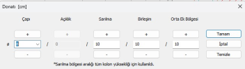

Kolon manto donatılarında açıklık pasif ve 0 yazıyor, bunu nasıl aktif edebilirim, şimdiden teşekkür ederim.
Etriye parametreleride açıklık bölgesi oluşması Kolon boyutlarına ve yüksekliğine bağlıdır. Otomatik olarak belirlenir. opsiyonel değildir.
Kısa kolonlarda açıklık bölgesi oluşturulmayabilir.
Başka bir bilgisayardan denediğimde açıklık pasif değil, değerini girebiliyorum
Fakat kendi bilgisayarımda pasif ve 0 yazıyor, kolon aplikasyon ve kolon düşeylerde de 0 yazıyor

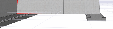

Perdeler ile sürekli temellerin kotları uyumlu değil. Bundan dolayı şüpheli mesnet tanımlamaları hatası tespit ediliyor.
Bazı perdelerin altında temel yok.

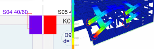

S2 ve S4 kolonlarına kiriş bağlantıları yapılmamış. Arada boşluk var. Bu kirişler konsol olarak çalışıyor.
Kirişleri kolonlara bağlayınız. Tekrar analiz yapın ve deformasyonlardan bağlantıları kontrol edin.
Projenizde mantolama donatıları kilitlenmiş fakat etriye bilgisi bulunmuyor.
Programın etriyeleri yeniden seçmesi için kilitleri kaldırın ve analiz yapın. Düzenlemek istediğiniz donatılar varsa düzenleyin.
Kolon alt ve üst sarılma bölgesi uzunlukları şekil 7.3. e göre belirlenmektedir.
Mantolamalardan kaynaklı kolon kesitleriniz büyüdüğü için etkili olan durum 1.5bmax a göre hesaplanıyor.
Bmax 100 cm olan kolon için alt ve üst uçta;
1,5bmax = 150cm sarılma bölgesi oluşturulacaktır.
Kiriş yüksekliği düşüldükten sorna kalan kolon serbest boyu 235cm.
Bu kolonlarda tamamen sarılma bölgesi durumu oluşmaktadır.

Yukarıda açıkladığım şekilde örnek kolonda boyutları itibari ile tamamı sıklaştırma bölgesi çıkmaktadır.
V11.11 güncellemesi 70. maddede bu durum belirtilmiştir.
70.Çoklu kolonda etriye değişikliği yapılırken açıklık bölgesi olan kolon varsa açıklık bölgesi için etriye aralığı artık değiştirilebiliyor. (Erhan Mollaoğlu)
Bu kolonlarda açıklık bölgesi oluşamayacağı için diyalogda pasif durumdadır.
