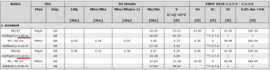

10.94'de modellediğiniz projenizde sb107 ve sb108 kolonlarında, kesme güvenliği kontrolünde kolon serbest yüksekliği 0 olarak hesaplanmış.

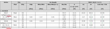

11 versiyonunda bu durum aşağıdaki gibi düzeltilmiştir.
11 versiyon kolon kesme güvenliği raporu
10.94 versiyonunda bu iki kolon için "ln" kolon serbest yüksekliğini, kısa yön ölçüsü "3.1m" olarak tanımlayın.
Tekrar analiz yaptığınızda donatı yetersizliği sorunu oluşmamaktadır.

11 versiyonunda diyalog içinde Kesme güvenliği ile ilgili hesaplar ve donatı yetersizliği var ise bu bilgiler verilmektedir.
Yasin Bey, çok teşekkür ederim. Tam olarak aradığım buydu, dediğiniz gibi kolon değerleri düzenlediğimde hatalarım düzeldi.
