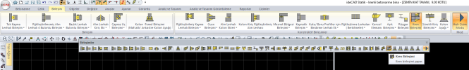

Ektedeki datadaki gibi betonarme kolonların üstünde çelik çatım var. ve betonarme kolonlara kren eklemek istiyorum.
Ben modelde kreni ekledim. ve Analiz görüntüleme sisteminde kren yükleri gözüküyor. Ancak ilk defa böyle bir model yapıyorum ve kren yüklerini betonarme kolonlara aktardığından emin değilim. Eğer yük aktarmada problem yok ise kren oturduğu kirişe nasıl bir detay verebilirim... yani kren yükleri sanki direk kolonlara veriyormuş gibi... ve şu anda idecad betonarme guse kiriş modellenmediğini biliyorum. Ayrıca guse detayını kendim çizebilirim... ama yükü tam olarak nasıl etki edebilirim o kirişe emin değilim. nasıl bir yol izleyebilirim?...
Son olarak yine modelden görüleceği üzere betonarme kolonlara kuşak aşıkı ekledim... Ancak bu defa Analiz görüntüleme sisteminde aşık yükleri betonarme kolonlara aktarmamış gibi gözüküyor.. Bunda da yükü dikkate almak için ne yapmalıyım?...
