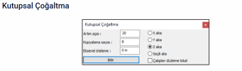

İyi günler, kutupsal çoğaltma yapacağımız zaman çıkan ekte resmini koyduğum menü çıkmıyor. Bu menüyü nasıl aktif edebilirim?kutupsal çoğaltma.png
İşlem Adımları​
  • Kutupsal Çoğaltma ikonunu tıklayınız.
  • Çizim alanında çoğaltmak istediğiniz obje ya da objeleri farenin sol tuşu ile tıklayarak seçiniz.
  • Seçimi bitirmek için farenin sağ tuşunu tıklayınız.
  • Kutupsal Çoğaltma diyaloğu karşınıza gelecektir.
  • Gerekli ayarlamaları yaptıktan sonra Bitir butonuna basınız ardından objeler çoğaltılacaktır.
Bilgi bankasına girip arama kutusuna "Kutupsal Çoğaltma" yazarak da bu bilgiye ulaşabilirsiniz.
Firmada herkes bayram tatiline çıktı iş başa düştü. 35 sene öncesine döndüm. Allahtan cep telefonu var Bilgi bankası var.
İyi günler, kutupsal çoğaltma yapacağımız zaman çıkan ekte resmini koyduğum menü çıkmıyor. Bu menüyü nasıl aktif edebilirim?Ekli dosyayı görüntüle 19552

iyi günler aynı sorunu yaşıyordum denedim olmuyor. acaba ribbon menüde çalışmıyor olabilir mi? yardımcı olursanız çok sevinirim.
Objeyi seçtikten sonra komuta "kutupsal çoğaltma" komutuna tıkladığınızda diyaloğun açılması gerekir.
Obje seçmeden önde komuta girdiyseniz, objeyi seçin ve sağ mouse tuşuna basın. Diyalog açılacaktır.

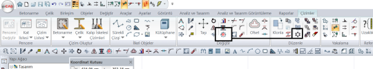

Ribbon menüde iki benzer komut var karıştırmış olabilir misiniz?
Kutupsal çoğaltma ve objeleri dağıt komutu ikonları benziyor.

cevap için çok teşekkür ederim. butonu karıştırmadım üzerine gelince kutupsal çoğaltma yazıyor. ancak ben klasik menüde çalışıyorum acaba sorun onda mı ?
