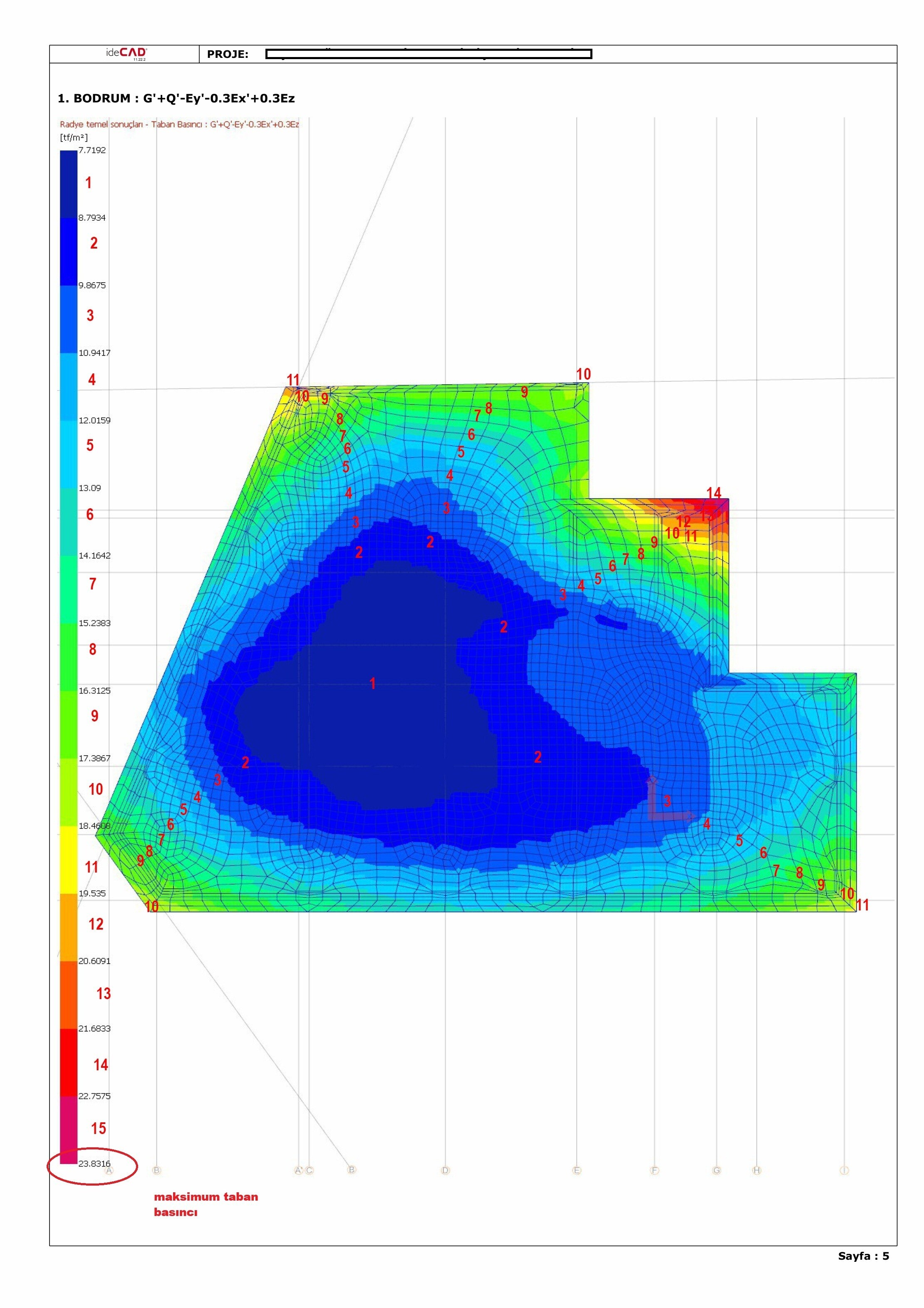

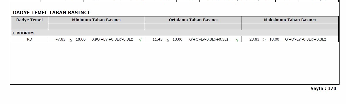

Merhabalar, bodrum üstü 3 kat olan bir projemizde yapı denetim maksimum taban basıncını sağlamanız gerekmektedir diye projenin revizesini istiyor, projemiz bodrumlu olduğu için bodrum perdeleri ve asansör perdelerinin olduğu bölgelerinde dış sınırlarında bazı depremli kombinasyonlarda 18 taşıma gücünü aşmakta, temel alanına kıyasla %3 lük bir kısım bu yüzden bizde ortalama taban basıncına göre yapmıştık, yapı denetimde; ufak bir nokta olsa da raporda gözüktüğü için kabul edemeyiz diyorlar kestirip atıyorlar bunun ile ilgili bir öneriniz var mı acaba ? , projede zemin iyileştirme yapılacak ama zemin iyileştirme verileri elimizde olmadan taşıma gücünü yükseltemiyoruz kurumda kabul etmiyor zaten. Projenin üst cephesi bitişik nizam ampatman çıkamıyoruz.
