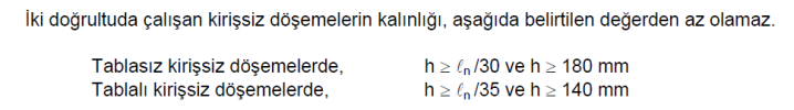

Projenizde döşeme tipi kirişsiz döşeme ve taşıyıcı sistem perdesi yok. TBDY 4.3.4.4 maddesi gereğince kirşisiz döşemeli sistemlerde her iki yönde taşıyıcı sistem perdeleri kullanılmalıdır.ANALİZ YAPARKEN MODEL E1 ANALİZİ SIRASINDA ÇOK FAZLA İTERASYON SAYISI BULUYOR VE DOLAYISIYLA ANALİZ SONUÇLANMIYOR.YARDIMCI OLURSANIZ SEVİNİRİM

Proje V10.14 çözülmüş. V10.94 sürümünü kullanınız. Bu durumda projede taşıyıcı sistem perdeleri olmadığı için sistem çözülemiyor hatası ve rapor alındığında aşağıda hata mesajları verilecektir.
