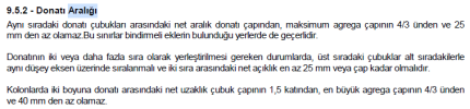

ts500'de yer alan donatı aralığı ile ilgili koşullar aşağıdaki gibidir.
Büyük donatı çapları kullanılarak donatı adetlerinin azaltılması uygun olur.
