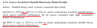

bodrum dahil 4 katlı ve bina önem katsayısı 1,5 olarak nervür olarak sistemi girip çözüm yaptım fakat yapı denetim, döşeme sistemini 40/70 kasete dönüştürdü uygulma yeri deprem 4 sınıf alanındaydı doğrumu bu , nervürde bi kısıtlama uygulaması varmı?
proje ekte, uyaracağınız veya önerebileceğiniz bilgi varsa çok sevinirim iyi çalışmalar dileğimle hoşçakalın.
Projenizde bina önem katsayısı 1.5 olduğu için dts =2a olarak belirlenmiş, bundan dolayı sınırlı ve karma sistem olarak çözüm yapamazsınız.
Nervür döşeme sistemleri yüksek süneklik düzeyi ile çözülemediği için döşeme sistemini değiştirmeniz gerekmektedir.
