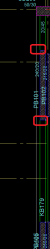

Her katta devam eden perdeler aralarına K199 kirişini çizdiğimde düşey süreklilik hatası alıyorum. Perdenin üst kotunu kiriş boyu kadar indirdiğim halde çözüm bulamadım. Ayrıca 3 boyutlu gösterimde de bozukluklar oluşmaktadır. Nasıl düzeltebilirim ?1689240565167.png
Perde üst ucu kotlarını kiriş altına indirmişsiniz.
Perde kotu ile kiriş kotları aynı olacak şekilde düzenleyiniz. Katlar arasında perdelerin aralarında boşluk oluşmamalı
-Perde üzerinden geçecek şekilde kiriş tanımlamayınız. Perde ekseninde çizdiğiniz kirişleri perdenin yakın düğüm noktasına bağlayınız
-Yeni projelerinizde katlar arasında perde aralarına kiriş tanımlamayınız Güçlendirme perdesi haricinde)
KB179 kirişini perde ile bölmeniz gerekiyor. Perde düğüm noktalarına bağlayarak kirişleri tanımlayınız. Perde üzerinden kiriş geçirmeyiniz.
