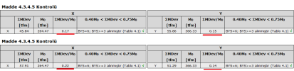

Aşağıdaki iki rapor gönderdiğiniz proje ve perde grubu yapılarak alınan raporların kıyaslamasıdır.
Yazılan diğer modelleme hataları tüm analiz sonuçlarının doğruluğu açısından düzelmeniz gerekmektedir.
Bu tip hatalar analiz modelinin hatalı kurulmasına bundan dolayı iç kuvvetlerin hatalı hesaplanarak devrilme momenti dahil tüm hesaplarda hatalara sebep olabilir.

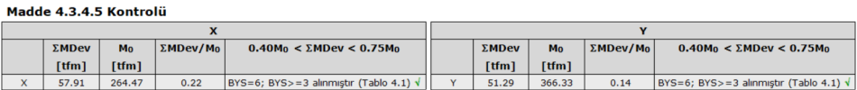

Şimdi gelelim sorununuza:
projenizdeki sorun asansör kuyusunun modellenmesi ile ilgili değil. Sorun grup perde tanımlamanızla ilgili.

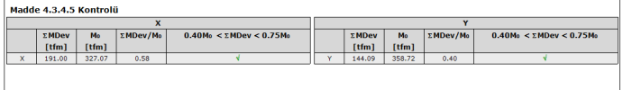

aşağıda ekran görüntüsünü paylaştığım asansör perdelerin tamamı grup perde tanımına dahil olmalı. sizin projenizde p23 perdesi grup tanımına dahil değil, sadece p23 perdesini grup perde tanımına dahil etmek bile sorunu çözüyor (ekran görüntüsü ikinci fotoda).
öneri olarakta p03 ve p23 perdelerini birleştirilerek tek perde olarak gruba dahil olması ve asansör kuyu tasarımında bu duruma göre yeniden gözden geçirilmesi daha doğru olacaktır. Bu durum içinde yapılacak çözümlemede perde devrilme momenti oranları yine 0,40 üzerinde çıkmaktadır.
