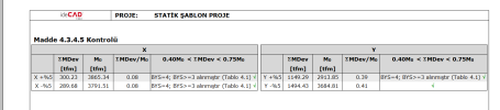

S srt mühendislik Tanınmış Üye Dün 15:28 da #1 X yönünde devrilme momenti cok düşük cıkıyor ne yapmam gerekir çözüm perde eklemek mi Ekli dosyalar Ekran görüntüsü 2026-04-20 152752.png 89.8 KB · Görüntüleme: 12 Ekran görüntüsü 2026-04-20 152800.png 22.9 KB · Görüntüleme: 12
S srt mühendislik Tanınmış Üye Dün 16:06 da #2 Köşeler komple 50*50 kolon koyunca perde devrilmem 0.35 oluyor ben perdeli cözmek için eklemiştim
S srt mühendislik Tanınmış Üye Dün 16:15 da #3 Dilatasyondan kaynaklı 1.bodrumu rijit seçemediğimden hesaplamayı 1. bodrumdan alıyor normalde 1. bodrumun devamıda perde 1.bodrum dilatasyon olmasa rijit kabul etsem perde devrilmeyle alakalı sıkıntım yok Ekli dosyalar perde devrilme.cde perde devrilme.cde 9.6 MB · Görüntüleme: 0
